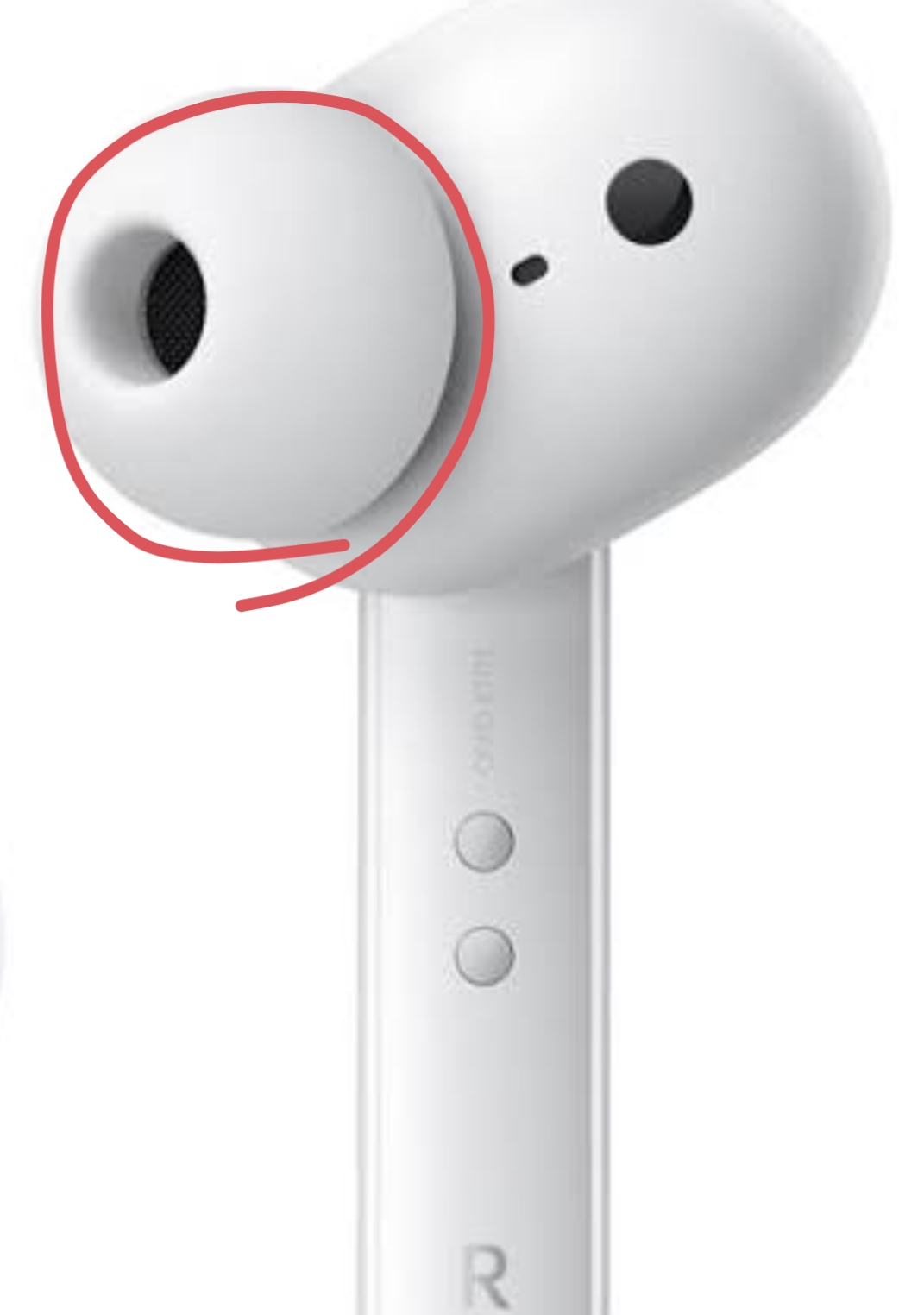

kısa bir süre önce ara sıra sol kulaklıktan ses az geliyordu, şuan ikisinin de sesi azaldı ve çok boğuk gelmeye başladı, güncelleme şansım falan var mıdır acaba?? cihazım oppo a5 2020
Çözüm
Attığım resimdeki Plastik kısmı çıkarınız içindeki metal bölümünde toz kir varsa hatta plastikde de varsa temizleyiniz.
Ses seviyesi de telefonunuzun ses kısma açma tuşlarıyla, görüşme...
Ses seviyesi de telefonunuzun ses kısma açma tuşlarıyla, görüşme yaparken yapınız .
