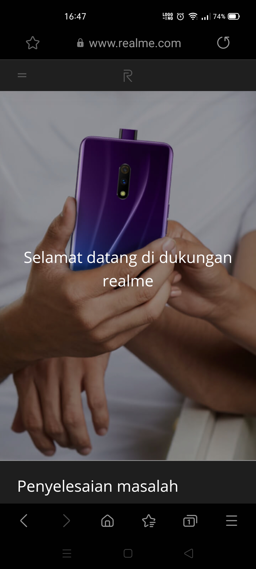

Hayırlı günler. Bugün telefonda Bildirim çubuğuna böyle bir ibare geldi neyaptıysam kaldıramadım reset vs. Bir çok şey denendi. Çalışan hizmetler arkaplan falan kapattım yok duruyor bu.

bildirim gibi değil ama bu sistem saati alarmı gibi görsel birşey galiba ufaklık *#800# yapmış neyaptıysan bidaha yap dedim şimdi. galiba test sayfası hata kodu oluştuyor. Kayıt falan alıyor. Ne olduğunu tam anlamadım ama gene kaldıramadım kurcalıyorum menüleri.

Başına gelen olursa *#800#. Ordan ekran kaydı ile birlikte ben wifi feedback oluşturup kaydedip kayıtı sildim kalktı. Galiba ufaklık denk düşürüp sağına soluna basarken yarım kaldı kaç saatir uğraşıyorum. Cevap için teşekkürler.

Diğer arkadaşlar için çözümü: Telefon kısmına *#800# yazın ve gelen menüden "Default" sekmesine girin. "Stop Logging" yazısına tıklayın, sorun çözülecektir.

Hard reset- fabrika ayarına dönmeden halledebildim kaza bela buldum öyle bir menü olduğunu da bilmiyordum. Üreticiye arza kaydı oluşturuyor ve gönderiyor ekran videosu ekleyip. Android Geliştiriciler için bir bölüm gqliba
