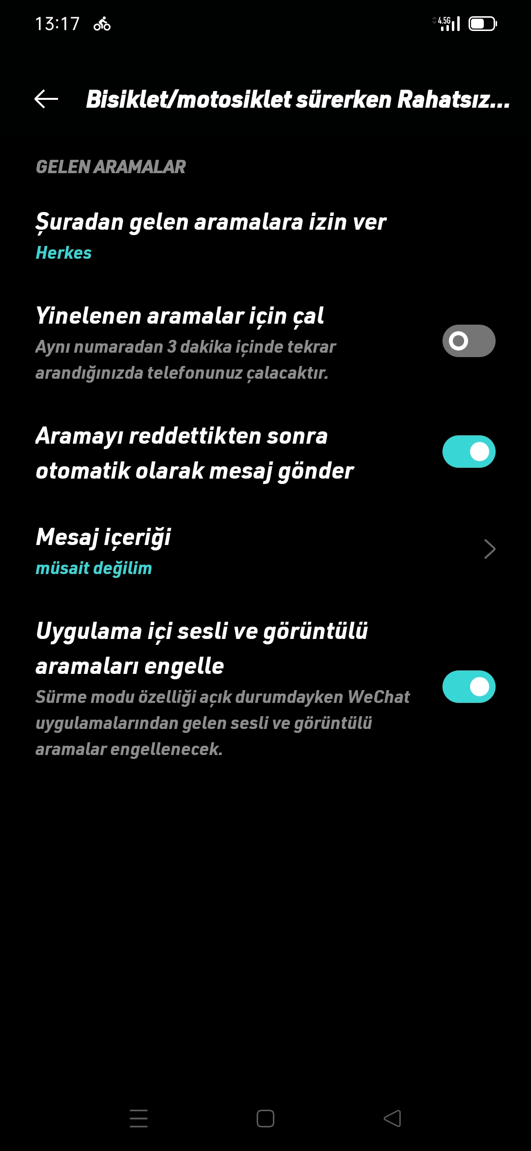

Coloros 11 ile gelen bisikket/motorsiklet modu açıkken ve çağrıların otomatik mesajla reddedildiği durumda kullanıp da arayan kişiye mesaj gönderilmesini yapabilen var mı?
Gerekli ayarlarım yapılı olmasına ve mod açık olmasına rağmen, arama geldiğinde otomatik reddediliyor ancak, tanımadığım mesaj karşı tarafa gönderilmiyor.

Gelen aramalara herkes ayarlayınca gidiyor mesaj.
Ben yaptım çalışıyor
Şuradan gelen aramalara izin ver> buradan" herkes" seçiniz
Ben izin verilen aramalara "hiç kimse" yapmıştım ve otomatik reddediliyordu aramalar ama mesaj gitmiyordu.
Sizin söylediğiniz gibi "herkes" i seçtiğimde arama geliyor ve bizden reddetmemizi veya cevaplamamızı istiyor. Reddedersek otomatik mesaj gönderiyor.
bu çok saçma olmuş ama. Motorsiklet yada bisiklet kullanırken telefonu elimize alıp reddedecek olduktan sonra; bu ayar, aramayı mesajla reddetme şeklinde de vardı. Buna uygun bir mesaj metni belirleyip oradan da mesajla reddedilebilirdi. bisiklet ve motorsiklet için ayrıca bir moda ne gerek var ki o zaman?
Aramalara hiç kimseye izin vermeyip otomatik reddedilen aramalara mesaj göndermesi gerekmiyor mu mantıken ??
Yine elle red etmek va cevaplamak enteresan olmuş evet belki daha çok sanki kulaklık için düşünülmüş hibi duruyor.
Kulaklık için düşünüp böyle bişey yapmamışlardır ya :D Yani koskoca yazılımcılar bilmezler mi? Motorda kulaklık takabilen adam aramayı niye reddetsin. Cevap verir ve kulaklıktan konuşur :D
Kulaklıktan red etmek müsait olmadığını belirtmek için mesajın gitmesini kolaylaştırmak için olabilir.
Yoksa elde çalan telefonu zaten cevaplayıp yada rededebilir .
Ne mantıkla bunu yaptıklarını sormak lazım kendilerine :)
