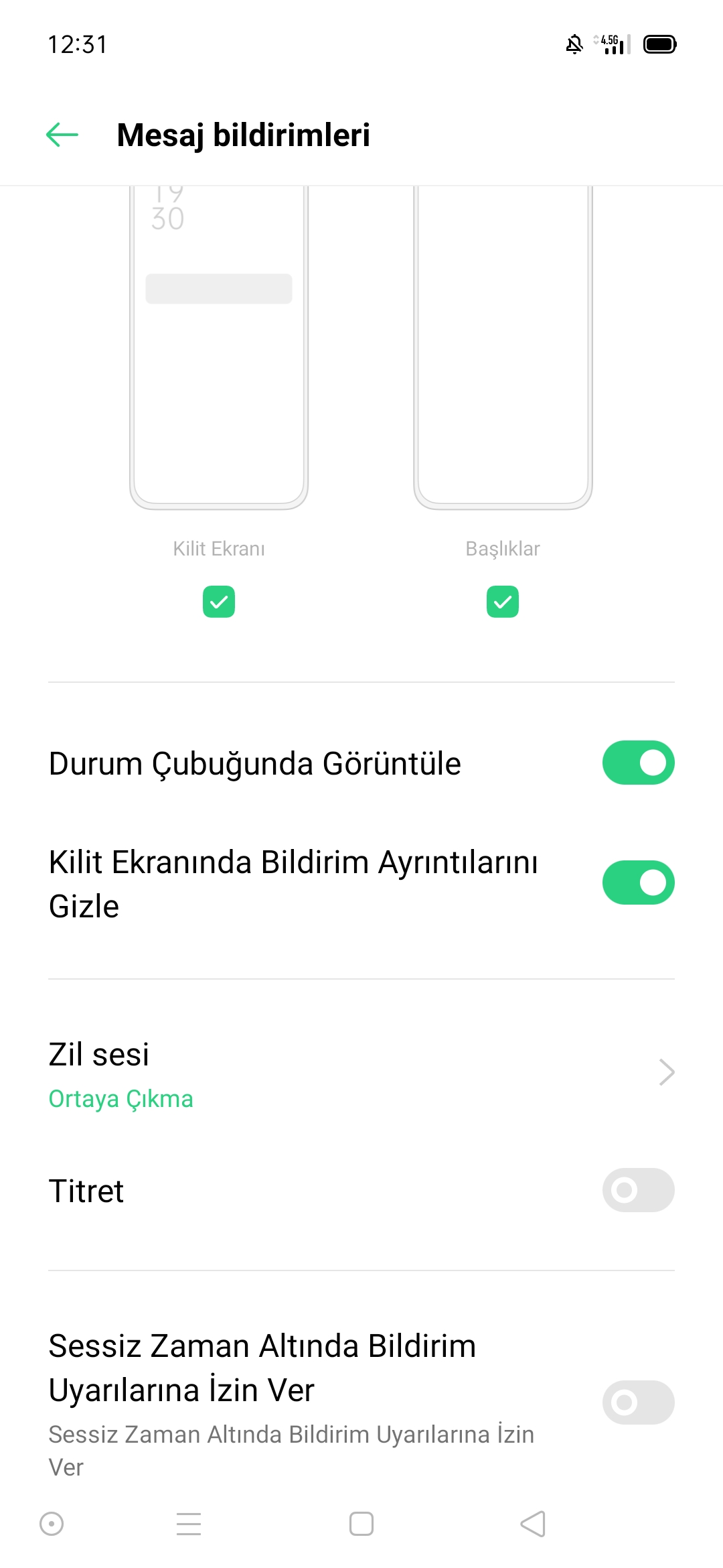

Bunlar açıkmı sizde bildirim ayarlarında baktınız mı msesela WhatsApp uyygulaması için kilit ekranı gibi. Ayarlar _ bildirim leri yönet - mesela WhatsApp secin sonra mesaj bildirimleri deyip açık olup olmadığına bakın, bunları diğer gelmeyen uygulamalar içinde bakabilirsiniz, iyi forumlar.
    158 KB · Görüntüleme: 77
    190.3 KB · Görüntüleme: 75

Dediğiniz ayarlara baktım herşey açık ve bı sıkıntı görünmüyor ama yinede bildirimler gelmiyor ve önceden geliyordu sonradan tek tek gitti uygulamalarin bildirimleri

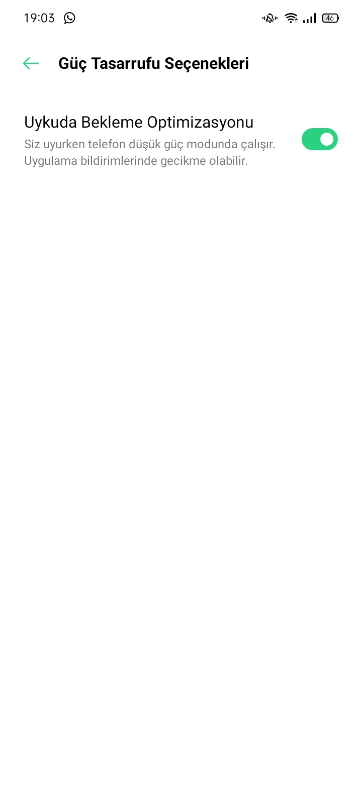

Wifiye bağlıyken bir çok uygulamadan bildirim gelmiyor 1 senedir kullanıyorum yavaş yavaş tüm uygulamalar gitti ilk önce Twitter sonra WhatsApp hiç birinde wifi bağlıyken bildiirm gelmiyor hücresel.veriyi açtığımda geliyor ama tüm bildirim ayarları düzgün bu arada uygulamalar guncel
Bunu kapatıp denermisin? Aynı sorun bende YouTube da ve Asphalt 9 da oluyor. Şikayetçi değilim fakat bunu kapatıp dene belki işe yarar
    57.8 KB · Görüntüleme: 81
